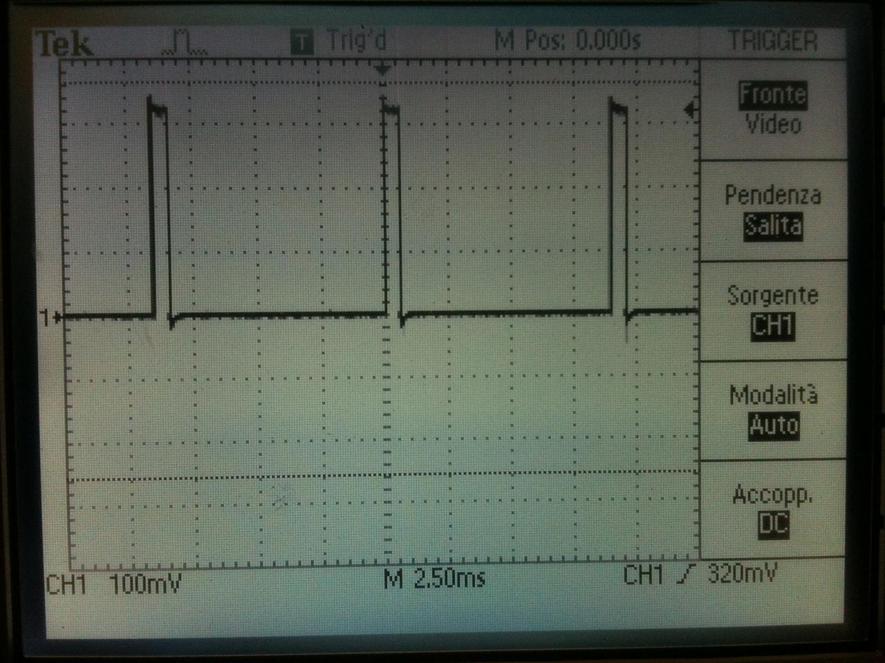

Con un pwm così basso in uscita non avrai mai nulla , sei quasi a 0, se i 2,5mS sono il periodo hai un pwm con frequenza di 400Hz come valore di picco hai 320mV per cui in teoria con un duty al 100% del pwm dovresti avere in uscita al convertitore circa 3,52 volt. Così ad occhio quello sembra un 5% di duty in uscita dovresti avere circa 17mV.Ciao.

Originariamente inviato da Jonny-Paletta Visualizza il messaggioQuesto é il segnale in entrata, in uscita non ho nulla, linea piatta... 0V
L'oscilloscopio non è mio, me lo hanno prestato e non sono un mago con esso
il grafico e perfetto altezza massima 320mv
secondo me ce qualcosa che non va con lalimentazione dovresti controllare
con il tester se al pin 8 dell'amplificare gli arrivavano i 5v
Pin 8 = 5V circa
Pin 4 = GND

Originariamente inviato da Danielxan Visualizza il messaggiose hai un alimentatore variabile, prova a dargli in ingresso una tensione da 0 a 320mV e vedi cosa hai in uscita col voltmetro.
provo a rispoderti io puttroppo ne io ne jonny-paletta abbiamo alimentatori
cosi fini li abbiamo a partire da 5V .
Ciao,servoUltima modifica di servo; 21 dicembre 11, 00:40.
Non capisco, ho contattato chi ha fatto lo schema, lui usa gli stessi componenti e da lui funziona tutto e io ho sempre 0V in uscita...FLYDRONE X4M - FLYDRONE X6M spyder -FLYDRONE mini
