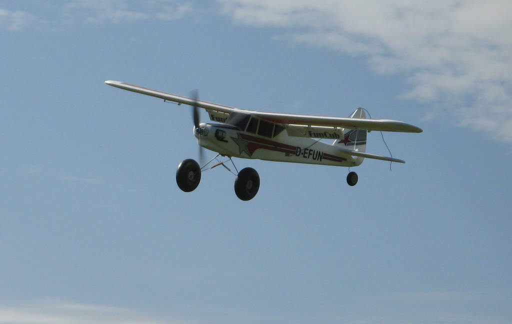

            Sara' meglio che Natster se ne faccia una ragione, piu' si aumenta il carico piu' aumenta la velocita' di decollo e atterraggio.
            Se si vuole un modello che atterri dolcemente e che porti su parecchio carico si deve passare su altre categorie di aeroplano.
            Si chiamano Vtol e sono dei trainer ad ala alta che nei loro limiti costruttivi, atterrano e decollano in spazi ristretti.
            Sono anche riconoscibili per via del loro carrello maggiorato.
              Originariamente inviato da biv2533 Visualizza il messaggio
              Spetta, forse fai confusione.. quelli che hai descritto mi sembrano più gli STOL (short take-off and landing) piuttosto che VTOL (vertical take-off and landing)!
                ciau
                Sono troppo multirotorista ultimamamente
                E' giusta la tua descrizione
