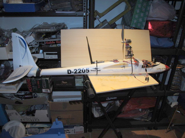

          Allego foto che mostra il tutto quando era ancora intero.

                Ho spostato il modulo Tx video in coda e adesso ci sono circa 20 cm tra la ricevente e quest'ultimo. Sull'aereo uso 4 servi hitech hs81.

                  GSM Digital Antenna 900-1800 MHz [ANT-DE900] - $6.99USD : New Generation Hobbies, The Art of FPV Flying
                  Quest'antenna riduce di molto la portata radio, probabilmente fà tornare indietro delle armoniche che vanno a disturbare il resto della strumentazione.
                  A me dalla foto sembra che si proprio quella, ma di colore nero la mia e grigia, se stai usando quell'antenna levala e prendi una 1/2 wave!
                    La mia è questa: Digital Products Company :: Antennas :: 900MHz Antennas :: 900MHz Antenna, Swivel SMA in effetti sembrano simili.. sai suggerirmi un link di quella che dici tu ?
                      Che vanno molto bene ci sono questa: 900 MHz 3 dBi Rubber DuckAntenna [HG903RD-SM] - $11.99USD : New Generation Hobbies, The Art of FPV Flying
                      Che uso sulla TX da 1W.
                      E questa che tutti, compreso me utilizzano su quella da 500mw: 900MHz 1/2-wave center-fed dipole antenna [whip-0.9-2] : RangeVideo!, Wireless video solutions.
                        Altra cosa ho letto che hai fatto la prova di portata radio ed apparentemente era tutto apposto, parlo con la radio in 2.4ghz, hai la possibilità di ridurre la potenza del segnale come sulla Futaba T7C, se puoi farlo ed insieme alla TX video ti hanno dato l'antennino normale fai una comparazione per vedere che differenza c'è fra le 2 antenne, con quale delle due va in fail safe prima la ricevente, sempre a bassa potenza se puoi.
                        Anche a me è successa la stessa cosa è come a te non mi è entrato l'autopilota xkè quello che è successo non era un fail safe, ma armoniche che tornano indietro andando a disturbare la RX offuscando il segnale, io ho fatto delle prove a terra purtroppo dopo e pensa che appena levavo l'antenna dalla Radio "TX" impazziva tutto anche se il segnale RSSI era al 80-90%, mentre con l'altra antenna, mi allontano dall'aereo x 20-30m senza alcun problema, questo sia con il TX video acceso che con il TX video spento, in questo modo si può vedere se sull'impianto ci sono delle interferenze, questa è una prova che si dovrebbe fare ogni volta che si modifica qualcosa sull'aereo, specialmente quando si cambiano le antenne.
