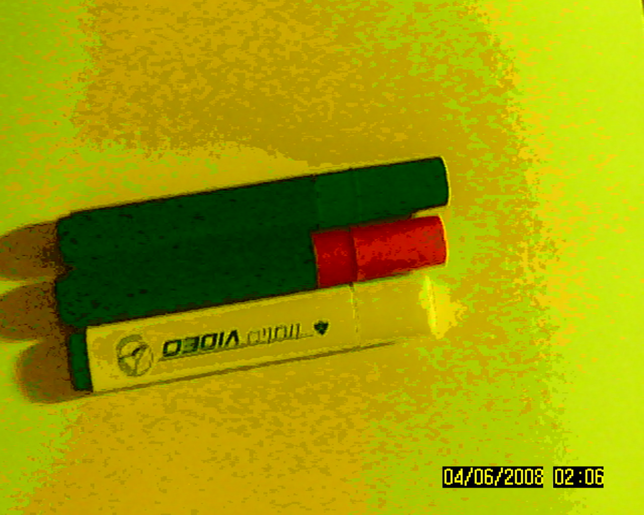

    Prova a postare una foto o un frame catturato da un video.
    Willy.
    La foto l'ho scattata con una luminosità buona. Per mostrare i colori ho fotografato Giall,Blu,Rosso su un foglio bianco. A voi il giudizio.

    • Originariamente inviato da SenzaNome58 Visualizza il messaggio
      [ATTACH]316770[/ATTACH]
      Ciao.
      Spiacente di dirtelo ma... ti manca il blu!
      Ho controllato tutta l'immagine e il blu è sempre a zero.
      Probabilmente il sensore è rotto.
      Willy.

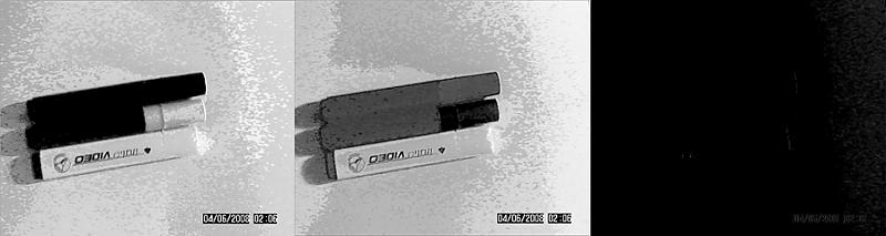

                  Vero, nei dettagli (in ordine da sinistra, canali R,G,B ), scusate l'intromissione, è che mi viene veloce farlo ed ero incuriosito, ed è interessante vederlo
