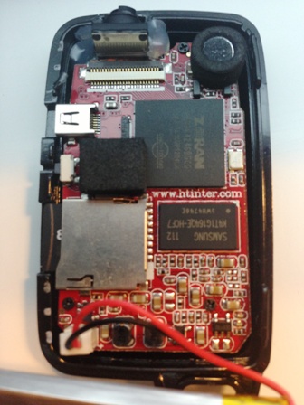

      Grazie davvero, sono intanto riuscito ad aggiornare il fw dato che non mi vedeva la sd collegando al Pc ...
      Ci sono software simili alla #16 per la #11 ?
      Non sono poi così sicuro che sia una 11 ... anche se l'aggiornamento per la 11 mi ha inziato (credo) a farla funzionare come chiavetta quando la collego al PC prima era proprio muta quando attaccavo la USB ...
      Inoltre con il cavo usb->audio video RCA in dotazione mi funziona da telecamera attaccata alla televisione sia in stand-by che in registrazione, mi sembrava che la 11 non lo facesse ...
      Le uniche perplessità sono che i video che ho in uscita sono di due tipi, a seconda della modalità in cui la metto con il tasto centrale (led giallo o led blu):
      - 1280x 720 60 frame/sec audio campionato 44kHz bitrate 37kbps
      - 1920x 1080 30 frame/sec audio campionato 44kHz bitrate 42kbps
      Però il PCB non sembra nessuna di quelle che ho visto sui forum ... che versione sarà ??????

      • Originariamente inviato da HappyFly Visualizza il messaggio
        Questa è la 120115 - 1080p Jumbo Version
