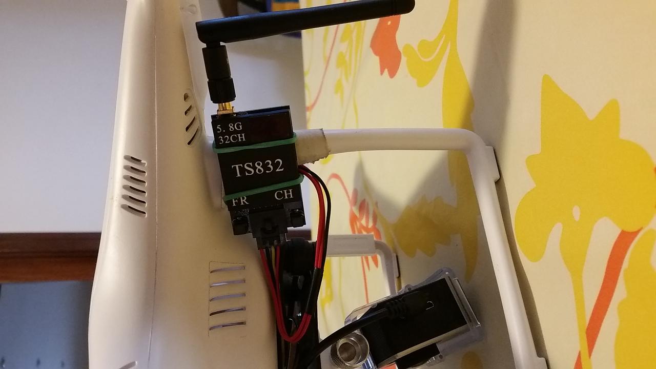

    Ciao volevo sapere.se.qualcuno di voi ha riscontrato un eccessivo surriscaldamento del tx ts832 .
    Appena arrivati da aliexpress.. tx rx e monitor + cavetto omaggio x la sj4000.
    Ieri sera provo prima con una batteria 2s 1200mah ....poi pensando fosse la batteria la causa del troppo riscaldamento del tx provo a collegarlo direttamente ai 12v del phantom2 v2 (marrone e rosso). Ma il problema rimane.
    In pratica quando accendo il tutto... col tx e rx a 1 metro si vede ovviamente xfetto su tutti i canali... poi passati 3 o 4 minuti si inizia a deteriorare sempre di più il video.. non è che ha bisogno di un dissipatore di calore visto ke è 600mah??
    O forse con il phantom in moto viene raffreddato dalle elike ke girano??? Non ho ancora provato xo'!!
    Io poi vedendo che scalda troppo lo stacco subito.. secondo me non è una cosa normale .....fatemi sapere se avete esperienze con lo stesso tx.......!

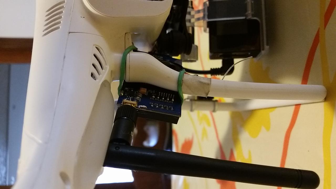

      Comunque per il problema del surriscaldamento del trasmettitore... era come pensavo, le eliche lo mantengono al fresco e il video è perfetto... l'ho attaccato con un semplice elastico di traverso sotto la zampa posteriore sinistra del carrello.

        Quindi posizionando il trasmettitore vicino alle eliche hai risolto il problema del surriscaldamento?
        Perchè ho intenzione di acquistare anche io questo tx.. e inoltre che antenne usi?

          Posizionalo così con un semplice elastico piccolo e non avrai problemi di surriscaldamento del tx e nessun problema in volo. L ho testato per bene. Una ricezione ottima in tutte le direzioni... anche quando torni indietro col quad girato verso di te.... fino alla fine della ricezione del telecomando del phantom 2 v2 il video era perfetto senza la minima riga sul monitor....con le antenne originali.
