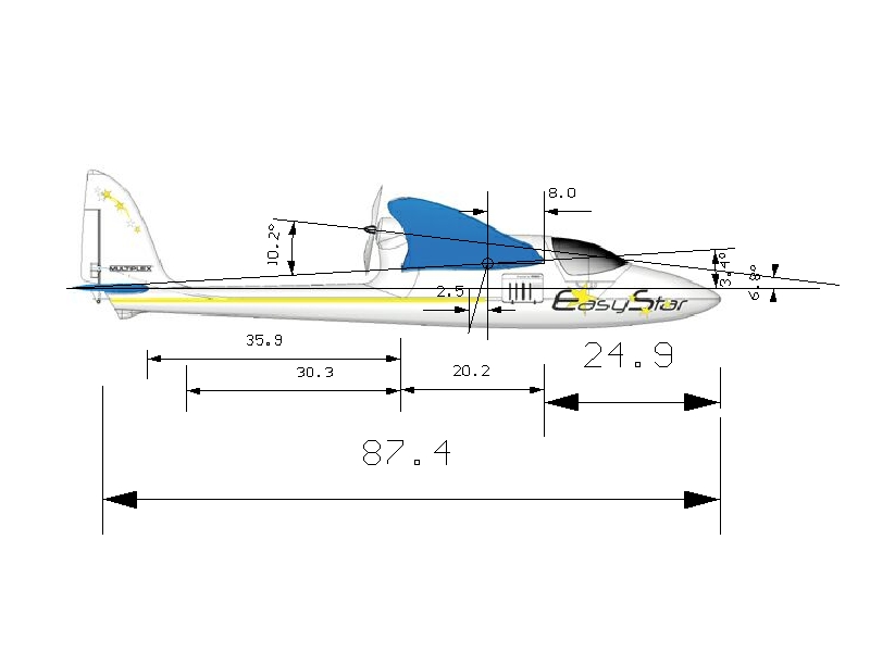

                              Guardate un po' perche' l'EZ* non ha una aereodinamica da velocita' , ma da motoaliante... un'ala del genere con quell'incidenza non puo' andare veloce piu' di tanto!
                              • #30
                                bravo Air, esatto!
