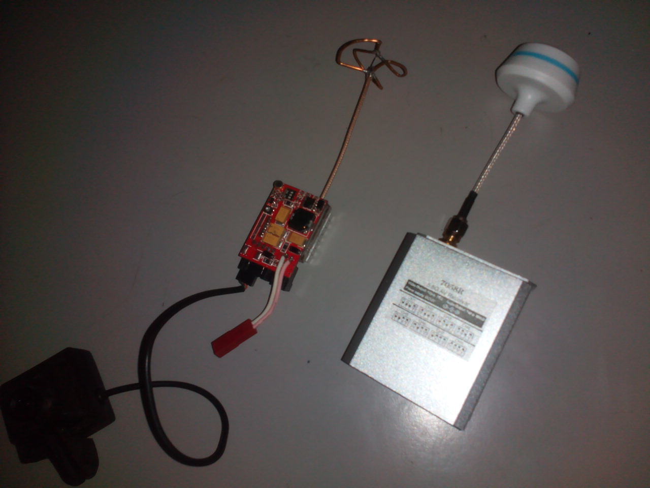

    è il primo sistema fpv che assemblo, il problema che sto riscontrando è una scarza portata.
    Ricevitore e trasmettitore sono quelli nella foto.
    La portata è davvero pessima diciamo circa 30 40 metri poi appaiono righe e perdo il segnale sul monitor.
    Ho provato di tutto, anche a cambiare le antenne da stilo a petali.... ne ho anche assemblata una da me....
    Il risultato è il medesimo la portata rimane bassa.
    Chiedo a voi esperti se posso fare qualche altra particolare prova e se conoscete il trasmettitore che sto usando. In somma qualche consiglio..

          Grazie per le risposte,
          le antenne sono a petali e come detto le ho testate tutte. In piu' sul trasmettitore l'ho saldata direttamente per evitare il contatto dell'sma che mi insospettiva.
          La domanda che ti rivolgo e' come fai a controllare la differenza di frequenza tra trasmettitore e ricevitore?
          Il trasmettitore l'ho collegato ad un analizzatore di spettro e vedo la frequenza trasmessa, ma il ricevitore non so su quale frequenza sintonizza con esattezza. Hai ragione a dire che se stessero leggermente disallineati escono subito dalla banda di ricezione
          Ripeto 40 metri son davvero pochi e' troppo strano.
          E' vero che son economici presi su aliexpress a 30 euro ma qualcosa di piu' me l'aspetto .... basta che mi fanno 300 metri e son contento

            Poi ricontrollerei l'antenna del tx in foto, non ho mai visto una con una distanza tra i centri dei petali così elevata, di solito quella deve essere prossima allo zero, tu mi sembra che hai quasi un cm di filo, troppo.

                      oggi ho fatto importanti prove, sono un elettronico e qualcosa in materia la so fare, ma non conosco le trasmissioni a queste frequenze per cui devo capirci.
                      Prima di buttare a mare ricevitore e trasmettitore vorrei essere sicuro.
                      Ho letto con analizzatore di spettro frequenze e potenze emesse dal trasmettitore. Mi ritrovo con i canali per cui non e' slittamento di sintonia.
                      Inutile suggerirmi riguardo gli switch sono solo 3 (il quarto non e' collegato) e non c'e' modo di sbagliare....
                      La potenza e' di 18,7 dbm e non i 23 dbm ottenibili ... praticamente saranno circa 95 mW e non 200 mW a occhio e croce. Ma con 95 mW si puo' andare lontano sicuro piu' di 40 50 metri in campo aperto. Troppo strano ....
                      Se mando il mio drone a 100 metri in alto il segnale lo perdo .... se basta l'ombra del drone a spegnere il segnale io non so come si possa fare un chilometro
                      Del ricevitore sono sicuro perche' ne ho provato un altro uguale e il range non cambia...
                      Con molta probabilita' dipende dal trasmettitore che potrebbe avere qualcosa che ora non so immaginare. Quando lo confrontero' con uno che VEDO fare distanze apprezzabili forse capiro' qualcosa.
                        La potenza è la stessa su tutti gli 8 canali oppure hai verificato solo la frequenza centrale?

                              Un altro Rx l'ho provato e il risultato e' il medesimo. Come detto non e' slittamento di frequenze sintonizzate
                              Disponendo dell'analizzatore di spettro mi son guardato tutti i canali se fossero trasmessi sulla frequenza dichiarata, ed e' cosi.
                              La potenza erogata e' circa la stessa sui canali, si sposta di meno di 1 dbm (anche se su regime logaritmico non e' poco), ma alla fine conta poco.
                              Resta di fatto che la portata e' troppo poca. Non mi resta che ordinare quel modulo tx come il tuo su banggood e sostituirlo
