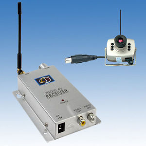

Ciao ragazzi
Io vorrei tirar fuori il massimo da un sistemino tx-rx cinese. So che la qualità è pessima e le distanze saranno nell'ordine di 50/100mt, ma voglio provarci.
La telecamerina wireless funziona a 1,2ghz 300mw e vorrei costruirgli due antenne cloverleaf.
Una tre petali per la tx e una 4 petali per la rx.
Qualcuno ha mai provato tale impresa? Premetto che per natale mi farò un bel regalo per l'fpv quindi questo resterebbe un passatempo per prendere confidenza con la costruzione di queste antenne. Essendo a 1.2ghz l'antenna verrà abbastanza grande e questo mi permetterà di lavorare più facilmente.Danny
