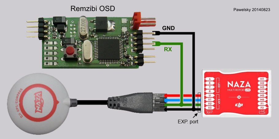

      ciao a tutti ...sono fabio e sono nuovo su questo forum....ho da poco montato un remzibi osd sul mio drone dji f550....devo dire che va molto bene ma l'unica cosa che nn riesco a far funzionare è l'orizzonte artificiale ....ho trovato sul sito di remzibi una modifica per la naza v2 solo che dice di interrompere il cavo gps e saldare 2 fili che vanno alla centralina remzibi.
      qualcuno di voi ha già fatto questo tipo di lavoro'?

            Sei sicuro che l'orizzonte artificiale lo prende dal GPS ? Per il minimosd si usano le uscite sulla Naza del gimbal.

              ciao guarda non so ...ieri ho provato a fare questo collegamento ma senza risultato

                piccola precisazione....
                Il tentativo è stato eseguito sulla versione Remzibi OSD 2013 e non quella descritta in foto. Nonostante l'hardware possa sembrare simile/identico può essere siano state apportate piccole modifiche che hanno pregiudicato l'esito negativo dell'esperienza.
                Altra causa potrebbe essere da imputare all'incapacità nell'utilizzo del software dedicato..........impostazione....aggiornamento file......etc
                A tale scopo sarebbe interessante trovare qualcuno che invece si sia portato ampiamente avanti in questa avventura.
                Lo stesso Remzibi si è reso disponibile rispondendo ai quesiti in merito.......ma ciò non è servito a portare a buon fine la modifica
                Lo stesso è stato invitato a documentare meglio tale modifica......ma al momento senza risposta.
                Probabilmente non vi è sufficiente interesse in merito e quindi la cosa sarà destinata a rimanere parcheggiata per un pò

                      confermo che i collegamenti sono molto semplici da fare il canale f1 f2 del naza servono per orizzonte artificiale.
                      bisogna collegare il cavo al naza GPS per alimentare osd .
                      se hai dei dubbi puoi contattarmi Pm

                            ottimo direi funziona bene e non costa uno sproposito.

                                Se vogliamo dirla tutta, qui costa ancora meno : S-OSD iOSD Remzibi OSD Module for DJI NAZA Lite/V2 GPS vs N-OSD Sale-Banggood.com
                                è c'è anche un bel schema di collegamento..
