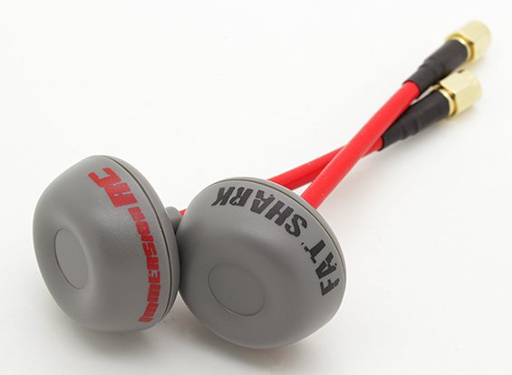

    Ciao ragazzi vorrei condividere con voi i miei acquisti benchè di antenne non ho studiato molto vorrei capire qualcosa sulla compatibilità delle stesse.
    Attualmente ho un sistema standard con txv 400mv e rxv RC-304 con uscita a monitor standard e due antenne come queste
Nome:   49827.jpg
Dimensione: 17.8 KB
    E diciamo che il km lo passo anche se con disturbi nelle virate.

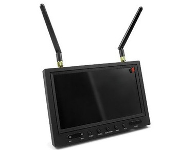

    Questi sono i miei acquisti:
    Boscam RC702 SkyZone Sky-702 7in FPV Monitor/ Displayer Built-in 32CH 5.8G Diversity Dual Receiver

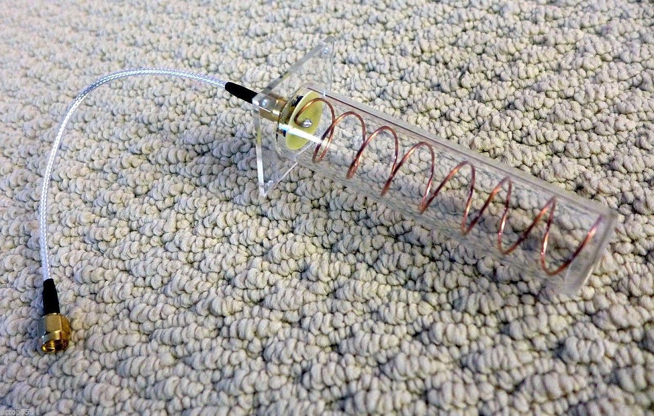

    Agiungendo poi una monopolo come questa

    Quindi ricapitolando in trasmissione una fat shark circular polarizzed e in ricezione sulla diversity una fat shark e una monopolo elical.
    La mia domande sono queste: la monopolo può essere compatibile con la fatshark in trasmissione? Avrò benefici rispetto alla configurazione precedente?
    Chi fuma, chi beve, chi gioca alle VLT ....io? FPV
    Si, una configurazione in diversity come la descrivi funziona bene.
    Con un'elica sulla ricevente aumenti esponenzialmente la portata anche se rimane più direzionale.
    Attenzione però che l'elicoidale di cui hai messo l'immagine è a polarizzazione circolare sinistra (LHCP) mentre le Spironet sono a polarizzazione destra (RHCP) e quindi insieme non funzionano.
      Se è come dici tu ora controllando fatshark è RHCP e la monopolo è LHCP....quindi i miei dubbi erano fondati, non possonmomtarle insieme..avrei l'effetto contrario di quello desiderato..a questo punto.. anche se ot, chi la vuole una mono sinistrosa a prezzo di costo??
        Al limite la puoi dissaldare e riavvolgere al contrario.
          Gia, vero ho gia visto qualche post dove qualcuno faceva la stessa cosa! Per il momento ti ringrazio! !
