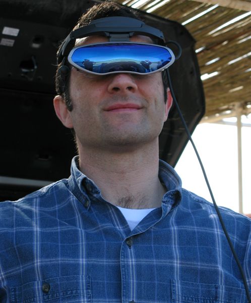

      Io riesco a usare questi con gli occhiali da miope: Sony Glasstron
      Uno dei vantaggi e' che se tengo gli occhiali e per disgrazia ho bisogno di guardare fuori, sono immediatamente a fuoco...o quasi!
      Gli altri che usano Fatshark sapranno dirti...
