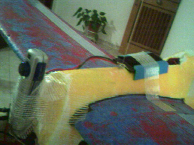

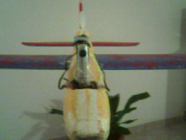

    Se uno di questi giorni non c'è vento provo a fare una ripresa aerea questa è la modifica spero di riportarla a terra sana e salva altrimenti chi glielo dice a mio fratello
                  mazza non vorrei essere cattivo, ma il tuo easy star non ha mica una bella cera....
                  ma che gli hai fatto?
                    Hai provato a fare delle riprese? Secondo quando te lo riguardi vedrai un bel cielo azzurro-blu... ammeno che non punti la verbatim un po' più in basso!
