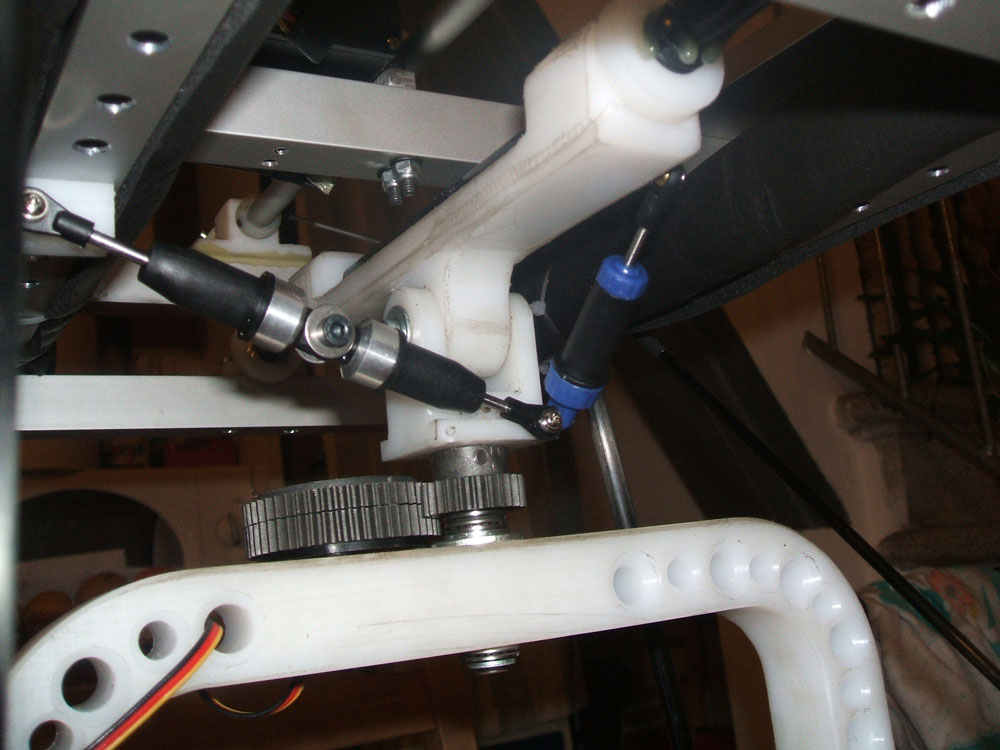

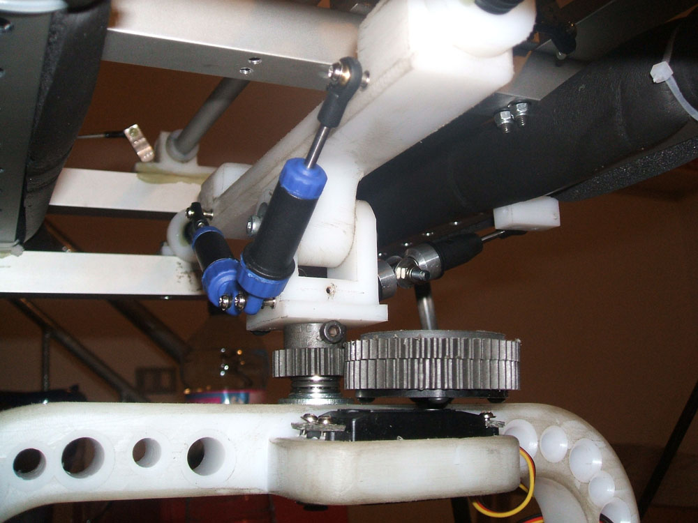

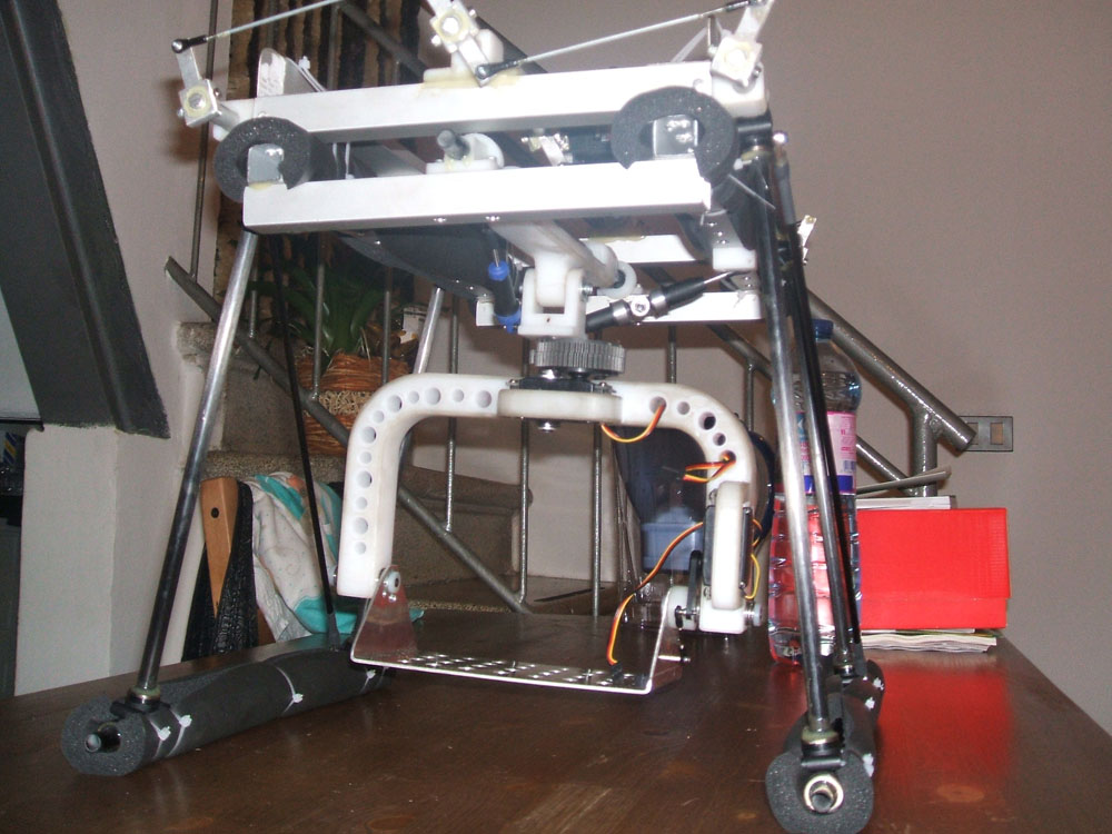

ciao ragazzi le info che ho chiesto poco prima sono a riguardo della struttura che mi sono costruito in 5 duri mesi di lavoro ,,,e di seguito vi metto le immaggini,,,carrello che si alza tramite servo 13 kg con everaggi ,,,,in modo che la ripresa sia libera a 360°,,,,sistema ammortizzato sia in obliquo trasversale che longitudinale,,,,servo per la rotazione rapporto 2 a 1 per 360 ° di rotazione orizzontale e servo per rotazione verticale 110°,,,i servi in questione sono quelli dei carrelli retrattili mentre quello per il sollevamento del carrello è da argano di barca a vela ,,,per completare il tutto devo solo montare uno o due giroscopi sulle assi per mantenere in ripresa automatica l oggetto desiderato e la famosa trasmissione senza fili che prima ho citato in un altro post e sono ben accetti consigli ,la struttura l ho copiata da quella in vendita da elicamsolution in america ,,,ci ho lavorato davvero tanto e solo ora capisco perchè se la compri da loro chiedono 2700 dollari + spedizione li vale tutti ,,,ho solo cambiato la trasmissione per il sollevamento del carrello e credo di aver avuto un idea geniale con costi ridotti anche se tanta manodopera ,,,l ho provato oggi senza telecera e funziona veramente da dio ,,non potete capire la grande soddisfazione dopo tutto questo lavoro ,,,che ne pensate ????? a dimenticavo appena appena 1 kg circa tutto e per il mio eli trex 700 non lo sente neanche
struttura video autocostruita ,,che ne pensate

complimenti per il sistema che hai realizzato
posso farti alcune domande per stuzzicare la discussione perche anche io ho visto quel sistema ma poi mi sono ricreduto sul funzionamento
premesso sono un professionista di video con la passione del volo
dunque:
perche far ruotare la videocamera di 360° quando sono sufficenti 180°
e con questo gia puoi eliminare dalla costruzione un po di peso
sul trex 700 riesci a caricare 3kg di videocamera e 0,5 della struttura per muoverla e che autonomia hai di volo
guarda questi che fanno e dimmi che ne pensi
Volovisione » Helicam VV
comunque complimenti ancora per la realizzazione
per quanto riguarda il peso l autonomia cambia veramente poco 13 minuti tranquillamente senza serbtoio supplementare ,,,considera che non tiri idle up per fare riprese ma voli tranquillo e il consumo è limitato ,per quanto riguarda i 360 ° il peso non lo diminuisci perchè il sevo è piu o meno il solito peso il sistema con la corona dentata ,,,che mi sono fatto fare su misura è solo 20 grammi e l ho montata per addolcire il movimento quindi per 20 grammi conviene avere a disposizione piu gradi di rotazione ,,, che comunqe gestira un altro collboratore da un altra radio ciaoTrex700 fbl brain helijive 120 mx 800 520kv futaba t10
scusa
mmm!!! come operatore video ti garantisco che i 360° non ti servono
mentre se sfrutti i 180° tutto il sistema per alzare i laterali lo puoi eliminare e il peso dovrebbe ridursi di piu di 20 gr innoltre come servo monti uno piu veloce cosi stabilizzi la camera ancor di piu
hai visto il sito che ti ho lincato cosa ne dici
con 180° se non alzi il carrello con un grandangolo presumo che inquadri parte del carrello comunque e i 360 gradi servono e ti spiego perchè ,,il classe 90 fa molto fumo e devo tenere sempre l scarico dell eli col vento che cosenta al fumo di non oscurare la visione della camera ,,,per questo con 360 ° il mio collaboratore va compensare il tutto consentendo a me di tenere l eli col vento come deve essere e consentire a lui stesso comunque di non perdere la ripresa ....ho visto il link gran bel modello in futuro forse ma non so che qualiia di immagine possa ottenere con quella camera mentre sulla mia struttura ci monto anche roba di qualità elevata.....Trex700 fbl brain helijive 120 mx 800 520kv futaba t10

ottimo lavoro. Se ti posso dare qualche consiglio:
- la struttura mi sembra sovradimensionata rispetto al carico (tondini di alluminio e sezione della gondola)
- il servocomando in diretta non è il massimo se aumenti il carico.. se sei ancora in fase di progettazione valuterei un ridisegno in tal senso
ora manca la prova sul campo!Roberto
