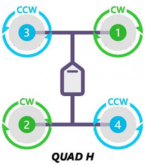

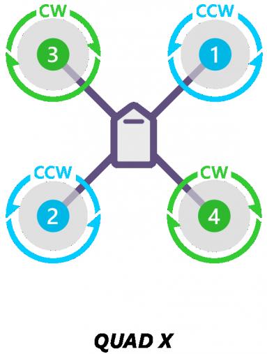

            Io noto che le eliche sono montate al contrario!!!!
            Il motore 3 deve girare Orario, non antiorario... e così tutti gli altri sono invertiti!!!!
            Oppure, se non si vuole invertire tutti i motori (oppure si vuole tenere quella configurazione per altri motivi), bisogna cambiare tipologia di frame da QuadX a QuadH!!! Clicca sull'immagine per ingrandirla.*  Nome:   image_360682.jpg* Visite: 3* Dimensione: 24.1 KB* ID: 915650Clicca sull'immagine per ingrandirla.*  Nome:   motororder-quad-h-2d.jpg* Visite: 1* Dimensione: 28.7 KB* ID: 915652
