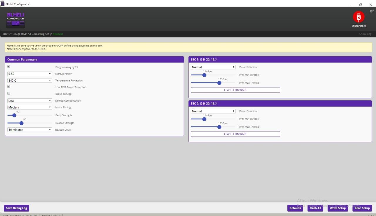

    ho acquistato (purtroppo mesi fa) questa ESC nuova e solo oggi l'ho potuta provare.
    L'ho collegata alla mia FC flashata con BF, e girano solo due motori.
    su Blheli mi appare questo...

    Non hai detto la FC. In ogni caso controlla i vari collegamenti se sono corretti!
      La FC è una omnibus Nano 6.1 che, oltretutto si è brickata in dfu mentre la stavo flashando con INAV. sono incazzato come una besta, sto drone non volerà mai!
        Hai collegato l'ESC con la Omnibus usando il cavetto in dotazione all'ESC???
        Se si, abbiamo trovato il problema: I pin dell'ESC e quelli della FC sono diversi tra loro.
        Nella FC i pin sono: M4, M3, M2, M1, NC, GND, Rx4, VBAT
        Nell'ESC i pin sono: CURR, NC, M4, M3, M2, M1, + (non si capisce se 5V oppure Vbat), GND
