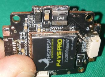

    buongiorno ragazzi, volevo un consiglio.
    ho incidentato una fc f4 v2 pro,mi si è rotta la piastra all'attacco della lipo,ho provato a scoprire le piste per poi risaldare i cavi pos.neg ma niente non riesco ad alimentarla con la lipo. cè un modo per poterla alimentare da altra parte o devo archiviarla nel cestino?
    grazie a tutti per la disponibilità.

    Comunque la vedo molto difficile, trattandosi di una scheda con circuito stampato a doppia faccia...

              La terza foto non me la scarica. Comunque ti confermo che è irreparabile.

                  Ma si può alimentarla con la lipo da un'altra parte?

                    niente?quindi non si può alimentare da nessun'altra parte se non dall'attacco lipo?
                      Sul manuale non dice niente effettivamente ... hai provato con un bec a 5V sul rail servi/uscite pwm?
                        no picoely,non ho prvato...ma non credo funzioni...cmq grazie lo stesso...ho preso una matek f405
                          Beh provare non costa nulla ...
