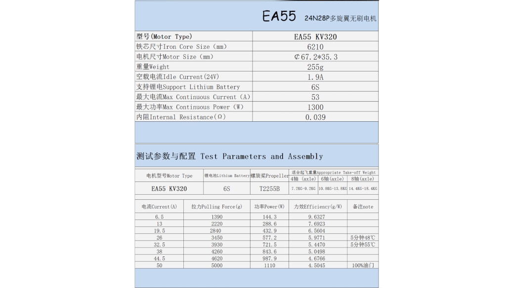

    Ciao a tutti,
    ho da poco acquistato alcuni motori brushless eaglepower EA55 per un drone di tipo 'Agricolo' che vorrei autocostruire per uso privato nei miei campi, con specifiche in allegato.
    L' elica T2255B e' da 22 pollici con pitch 5.5.
    Ora sono alle prese con la scelta degli speed controller.

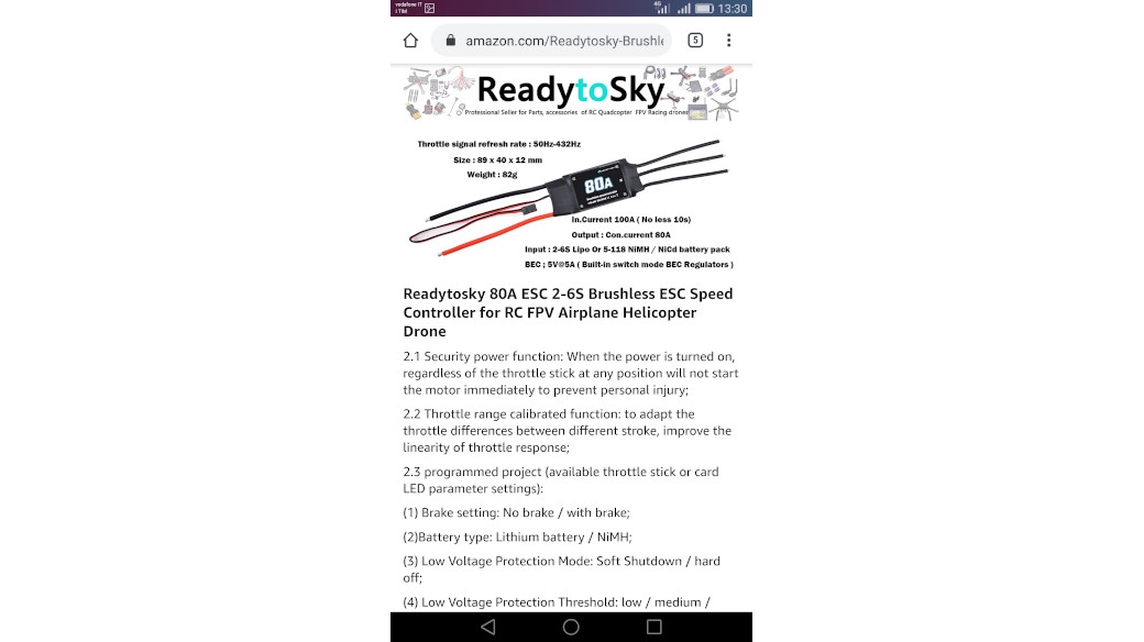

    Guardando le specifiche, la massima corrente risulta 53A, quindi pensavo ad un ESC 60A (con supporto fino a 80A di picco)
    Secondo voi 60A sono sufficienti, o meglio se prendo un 80A (con picco a 100) ?
    A questo proposito, ho trovato un' offerta su Aliexpress per ESC 80A marca ReadyToSky , con specifiche in allegato.
    Ho letto che , in generale, gli ESC possono avere un firmware programmabile (BLHeli) oppure sostituibile (SimonK), ma esistono anche quelli 'tradizionali' che invece non si possono programmare.
    Ecco, per questo ESC che ho indicato secondo voi e' possibile sostituire il firmware? E' auspicabile avere un ESC con firmware sostituibile/programmabile come Simonk o BLHeli?
    Esempio ho trovato un ESC da 60A, con firmware BLheli, piu o meno allo stesso prezzo di quello da 80A (perche' non in offerta)
    (in allegato)
    Voi quali scegliereste?
    Fatemi sapere, grazie!
    specifiche motore EA55 320KV ESC 80A ReadyToSky ESC Blheli 60a

        Le esc sono un componente critico, prenderle sovradimensionate è meglio. Eviterei prodotti "anonimi" e andrei su un marchio più conosciuto (es hobbywing) con fw BLheli (simonk è vecchio ormai). Blheli è supportato da arducopter nelle ultime versioni e che penso sia una scelta obbligata per la FC su un drone di questo tipo
          Originariamente inviato da picoely Visualizza il messaggio
          Grazie,
          si infatti è questo che mi premeva sapere.

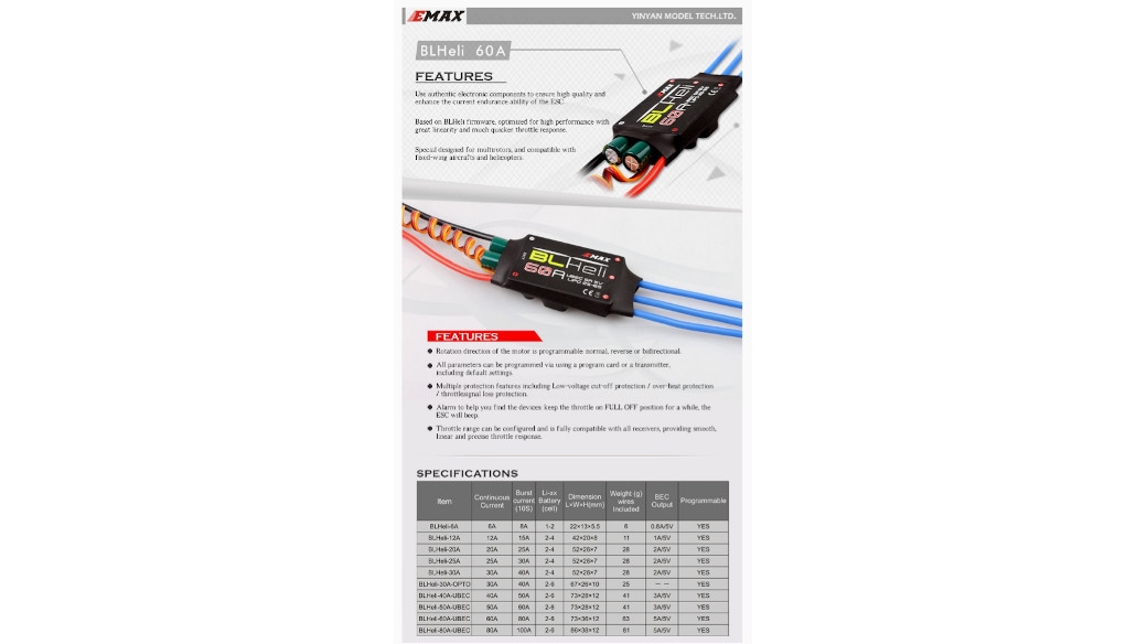

          Allora vado per un ESC con fw BLheli.
          ECALC mi da per sufficiente un 60A, quindi quello che ho indicato sopra ( a parte il brand) teoricamente potrebbe essere sufficiente...
          a proposito, domanda: il firmware consente di mettere un tetto sugli ampere forniti al motore?
          per quel che riguarda gli ampere assorbiti, penso che farò sicuramente prima qualche prova con l'amperometro , con motore (con elica) fissato sul banco.
          Guardando le specifiche di questo Emax (brand sconosciuto o noto?) leggo che ci sono protezioni contro il surriscaldamento e cose di questo tipo... ma spero che la protezione non consista nel blocco improvviso del motore con ovvie conseguenze... oppure la protezione riduce solamente la potenza fornita al motore? (spero sia quest'ultimo caso )

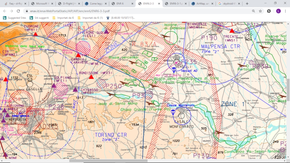

                      Ieri sera mi sono registrato su d-flight ed informato sulla mia zona.
                      Da d-flight io risulto all'interno di una delle tante enormi zone pericolose di cui è tappezzato.
                      Per di più sto all'interno di una zona CTR.
                      Ma per fortuna, ho letto che le zone pericolose indicate su d-flight sono solo indicative, perchè hanno effetto solo se sono attive, e per capire se sono attive occorre andare a scaricare le mappe ufficiali ENAV AIP, cosa che ho fatto, e che condivido qui sotto.
                      E in secondo luogo, la mia zona CTR non è SFC (CTR Torino zona "2"), ma parte da 2500 piedi ed arriva fino a 85FL.
                      Precisamente, la mia zona sta in mezzo alla mappa che riporto qua sotto, piu o meno tra P250 e P93, all'incirca nell'area bianca sotto la scritta 'Palude'.
                      Conoscete la zona?
                      Conoscete eventuali altre restrizioni?
                      Grazie!

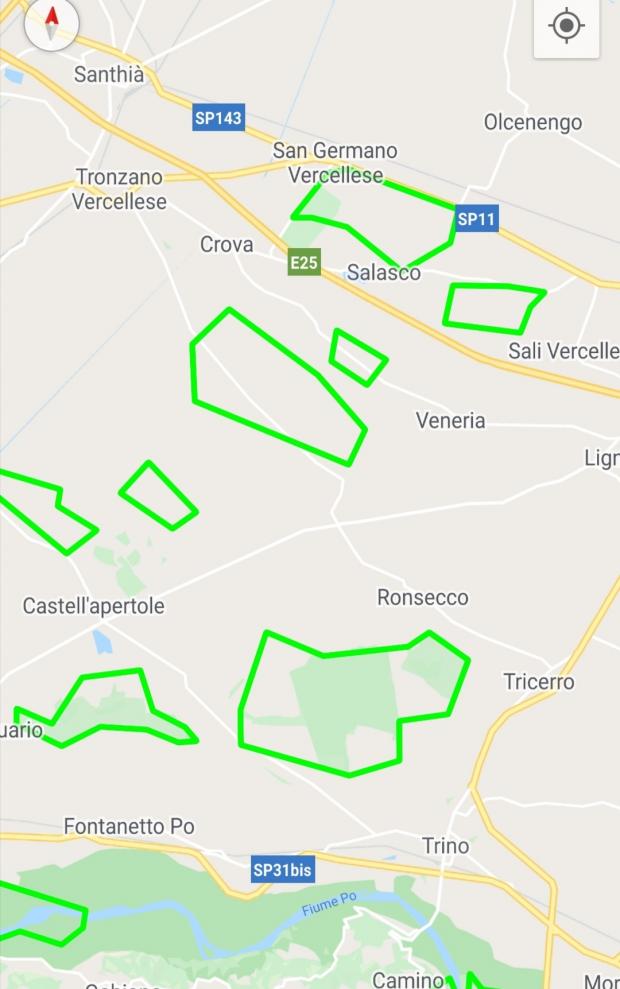

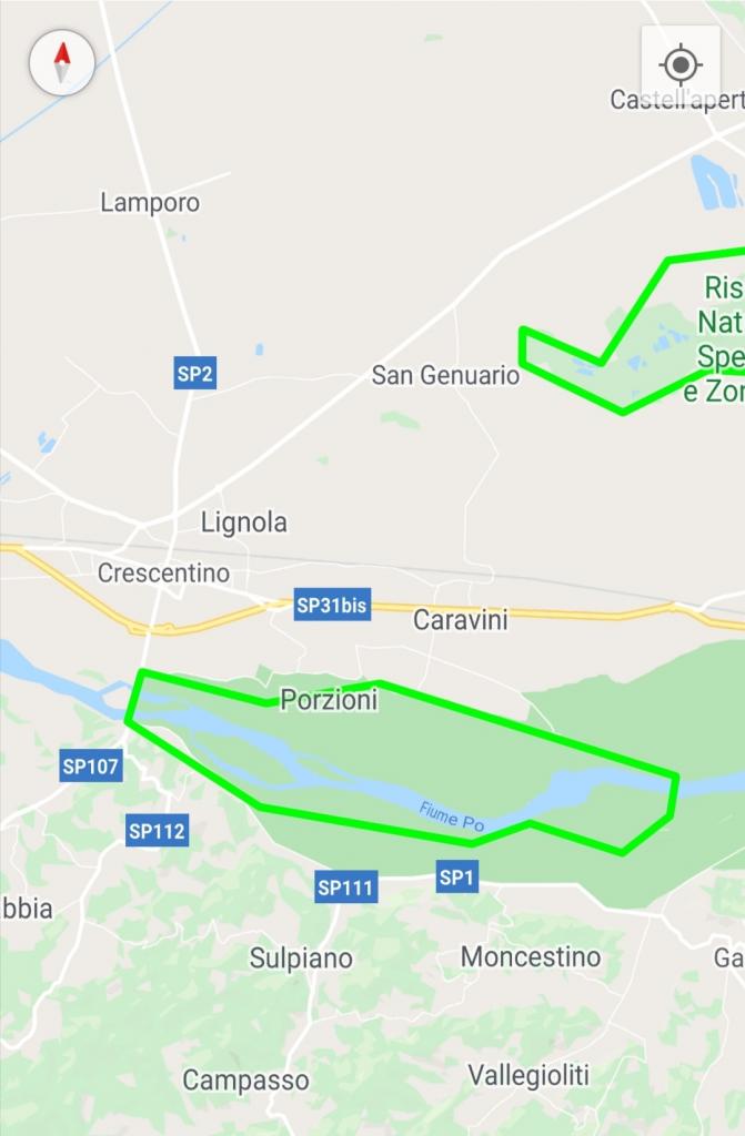

                        Se hai notato tutti quegli uccellacci che girano sulla tua mappa, stanno ad indicare dei parchi naturali.
                        Nei parchi c'è il divieto di volo, verifica con l'immagine allegata (perimetri in verde) se i tuoi terreni si trovano all'interno di una di queste zone.
