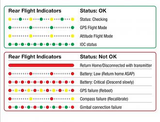

                      Più che il simbolo del drone rosso (cosa che indica un allarme generico) dovresti guardare il led posteriore del drone durante la vibrazione del radiocomando. A seconda della sequenza dei lampeggi e dal loro colore ti viene indicata la causa del malfunzionamento.
                      La lista delle sequenze la trovi sul manuale, la posto anche qui:
Nome:   Screenshot_20200316_205217.jpg
Dimensione: 325.2 KB
