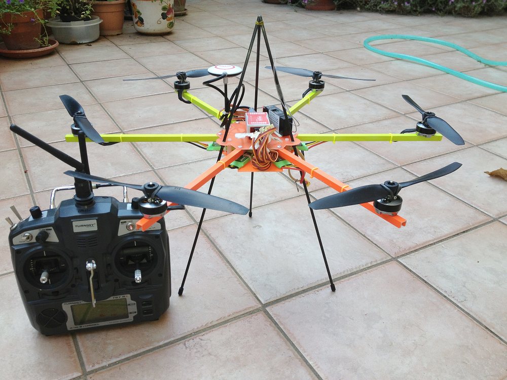

                          Turnigy H.A.L. Hexacopter
                          Frame: Turnigy H.A.L. Hexacopter
                          Motori: 6x NTM Prop Drive 28-26 1000KV / 315W
                          ESC: 6x TURNIGY Plush 25amp Speed Controller
                          Eliche: 10x4.5 SF Props 2pc Standard Rotation/2 pc RH Rotation (Green)/(Red)
                          Alimentazione: 2 pacchi Turnigy 3300 mAh 4s in parallelo
                          FC: MultiWii PRO Flight Controller + gps ublox Neo 6M
                          P.S. presto gli attuali motori verranno sostituiti con i seguenti motori di RcTimer: 4215(3507) 650KV Multicopter Brushless Motorcon eliche da 12x5.5 in carbonio
                          Uploaded with ImageShack.us
