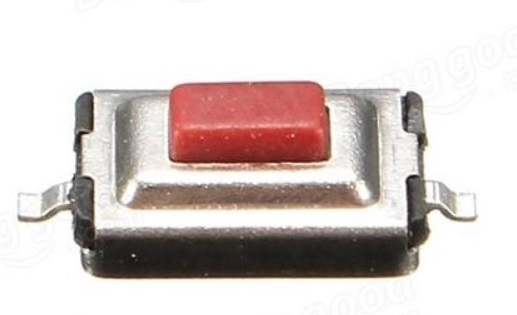

                    grazie alla prima occasione penso che porto 2 fili fuori o metto un pulsantino
                      ho messo uno di questi minuscolo e va bene all'interno del case della atom con un foro per premerlo con una pinzetta quando serve
