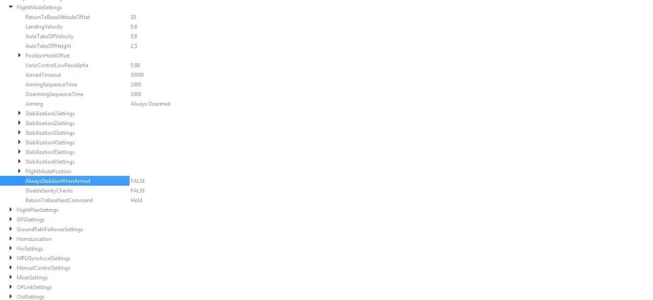

    devi entrare nel system tab (in basso accanto a configuration) > settings > flight mode settings > always stabilized when armed = false (dovresti trovarlo su true)
    non sono programmatore ma penso che di default questa funzione dovrebbe essere differente in modo che decidendo di armare da stick si debba disabilitare da sola di default
    adesso il rischio è quello di lasciarci le eliche al primo setup perchè non è così scontato che si decida di armare da interruttore, molti come me preferiscono non farlo.
    Innanzitutto grazie, e chi ci sarebbe andato in quella schermata , comunque con la cc3d non collegata, l'ho trovato sotto un'altra voce (vedi allegato), dovrò verificare con tutto collegato. Premetto che anche io armo con gli stick, le abitudini meglio non cambiarle. Mi viene un dubbio, disabilitandolo, in volo non si avrebbero problemi?

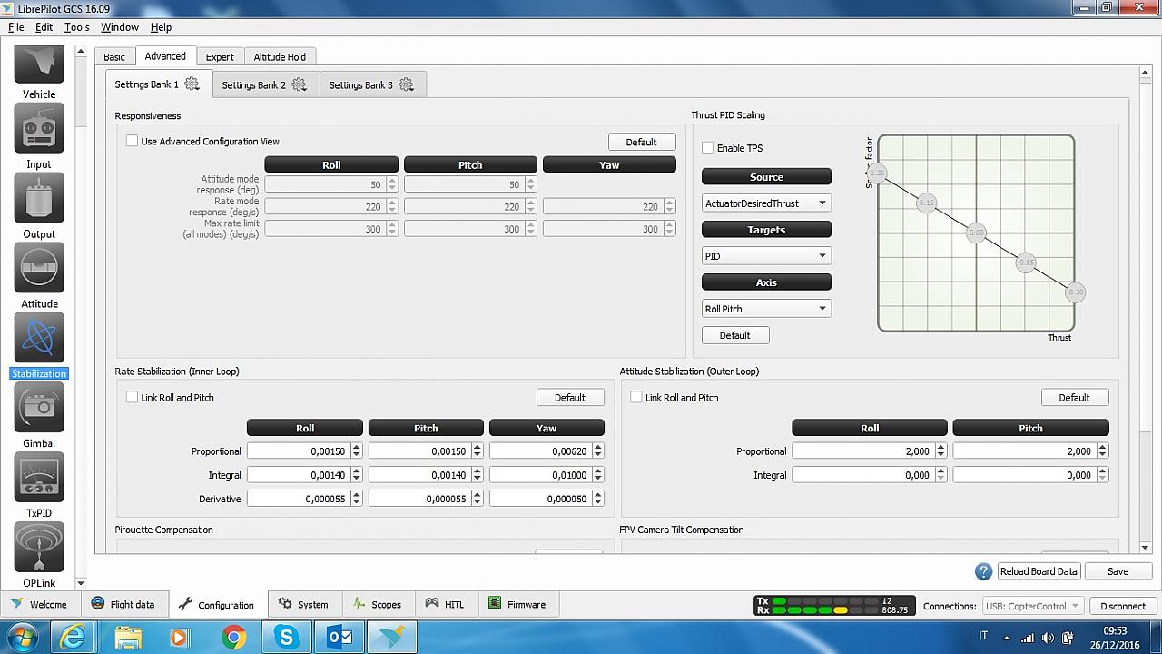

                              Salve a tutti. L'anno scorso ho costruito un piccolo quad con CC3D, originariamente con OP.
                              Mi riferisco a questo thread:
                              http://www.baronerosso.it/forum/mode...3-7-volts.html
                              Dopo mille prove alla fine sono arrivato, con OP, alla configurazione della penultima pagina del thread.
                              Poi ho installato LP, alla fine dell'anno scorso, e con i PID di default, senza o quasi modifiche, il quaddino volava alla grande, salvo forti oscillazioni in discesa con motori al minimo (problema che avevo anche con OP)
                              L'altro ieri ho dovuto cambiare radio, e il quaddino non me la vedeva. Allora ho installato l'ultima versione di LP, e stabilita la ricezione, con i PID di default schizzava da tutte le parti in modo incontrollabile.
                              Di nuovo mille prove etc. e alla fine son riuscito a farlo volare. In decollo tende ancora a schizzare via, ma si riesce a controllarlo, poi in volo diventa gestibile. Buona parte del beneficio l'ho avuta alzando il segnale degli ESC a 490 khz.
                              le domande.
                              1) perché con i PID di default di una versione di LP di fine 2015 tutto andava bene e con l'ultima no ?
                              2) Allego i PID, sono molto simili a quelli che avevo con OP, vi sembrano normali ? A me no
                              Il quaddino pesa 80 grammi. L'interasse motori e' 100 mm circa.

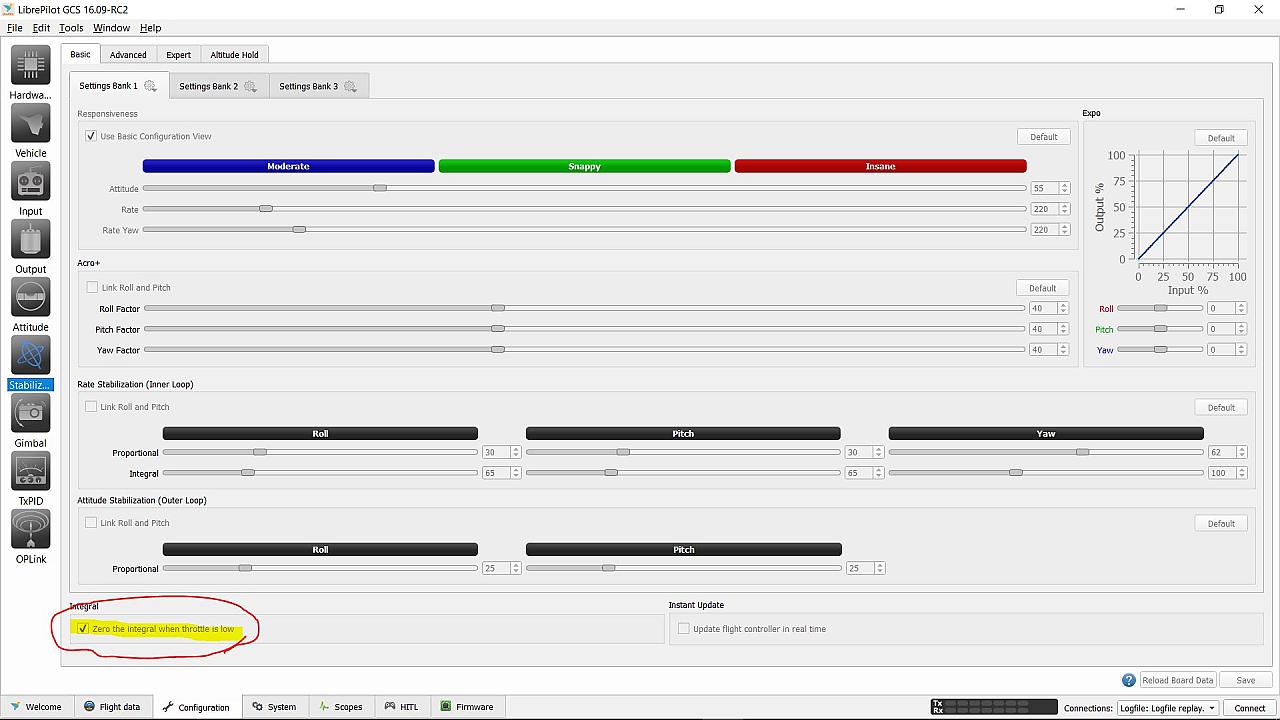

                                anche a me servirebbe avere lumi sul come tenere fermo il drone (esacottero su frame f550 nel mio caso) che decolla inclinato a destra...sensori già tarati (su piano di cristallo messo in bolla (tavolo del giardino XD)). io attualmente ho fatto un po di trim dalla radio (sono nuovissimo in questa passione quindi ho provato la cosa più facile) ma non credo sia la soluzione migliore...o lo è?
                                grazie infinite a chi i aiuterà!!
                                per il decollo a me ha risolto un mucchio di problemi mettere la spunta su "zero the integral when throttle is low" (allego screen) spero ti possa aiutare.
