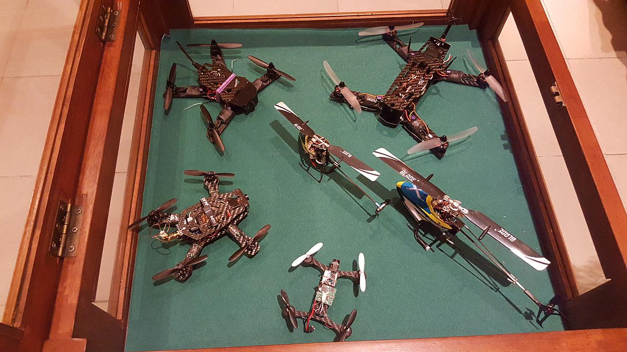

      Allego foto dei mostri finiti 120...150...180...250 (tranne il 250...sono in attesa di altri due servi per completare i carrelli retrattili)

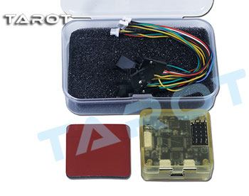

                              • ciao lift sto istallando LP su una cc3d evo che ho comprato a roma da jonathan.
                                ho un paio di domande:
                                ho fatto il wizzard ed è tutto ok piu tardi ,tempo permettendo , vado a fare un paio di prove,
                                Posso tenere la curva gas nella schermata veicle a 100% anzi che 90% come è impostata vero?
                                tanto ce rl motorcontrain in LP che evita lo spengimento del motore a tutto gas.
                                e poi quando collego la fc al pc mi parte in automatico l istallazione drive nuovo hardware di windows xp , lo devo far fare o no?
                                su una vecchia cc3d di bangood LP andava da paura ora è morta e ne ho presa una di queste
                                Tarot CC3D openpilot flight control | Jonathan.it vendita modellismo dinamico e droni online - spedizioni in 24 ore
                                spero sia lo stesso grazie mille per il vostro immenso lavoro complimenti
