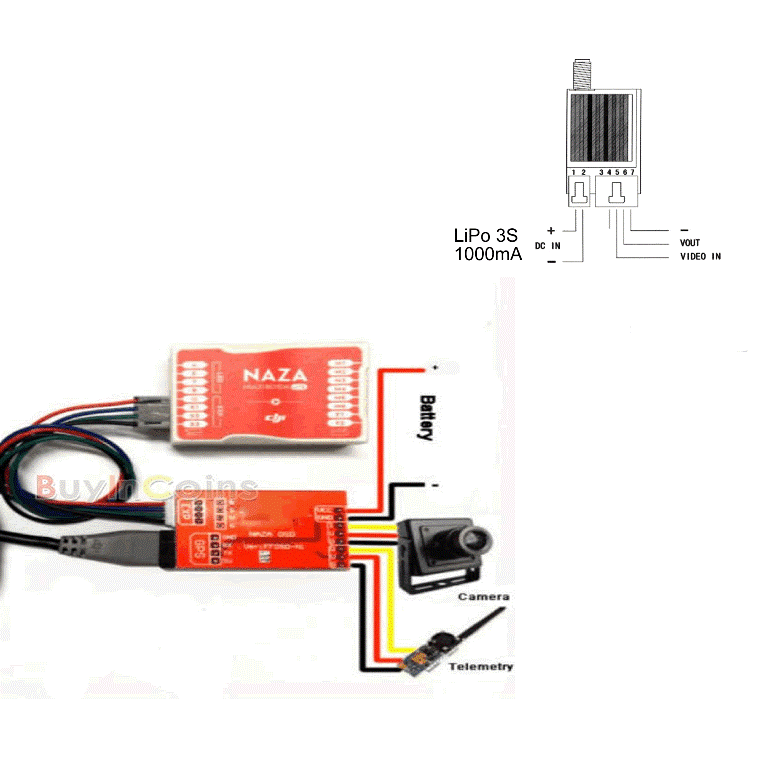

                    Qualcuno ha collegato i due terminali per la lettura del voltaggio batteria ?
                    Faccio la domanda perchè ho letto col tester la tensione ai due terminali sulla schedina e ci trovo 11,1 V come se fosse un uscita e non un ingresso ???

                      Ciao sulla schedina hai un ingresso video (3 pin), una uscita video (3pin) e l'ingresso V IN (2 pin) qui va collegato il + e - della lipo

                        Sò come dovrebbe essere collegato ma ti spiego il mio dubbio.
                        Ho alimentato il TX Boscam con una 3s 1000mA dal cavo V mi riesce anche il positivo che mi alimenta la telecamerina e la telemetria mi funziona.
                        Però sui terminali dove dovrei collegare la LIPO che alimenta i motori in modo da avere il suo voltaggio visualizzato leggo 11,1 come se la Lipo del boscam uscisse anche li.
                        La domanda a questo punto è, non è che non devo alimentare il TX in maniera autonoma ma si alimenta anche lui dalla presa battery ?
                        Ti allego lo schema del collegamento che ho fatto
