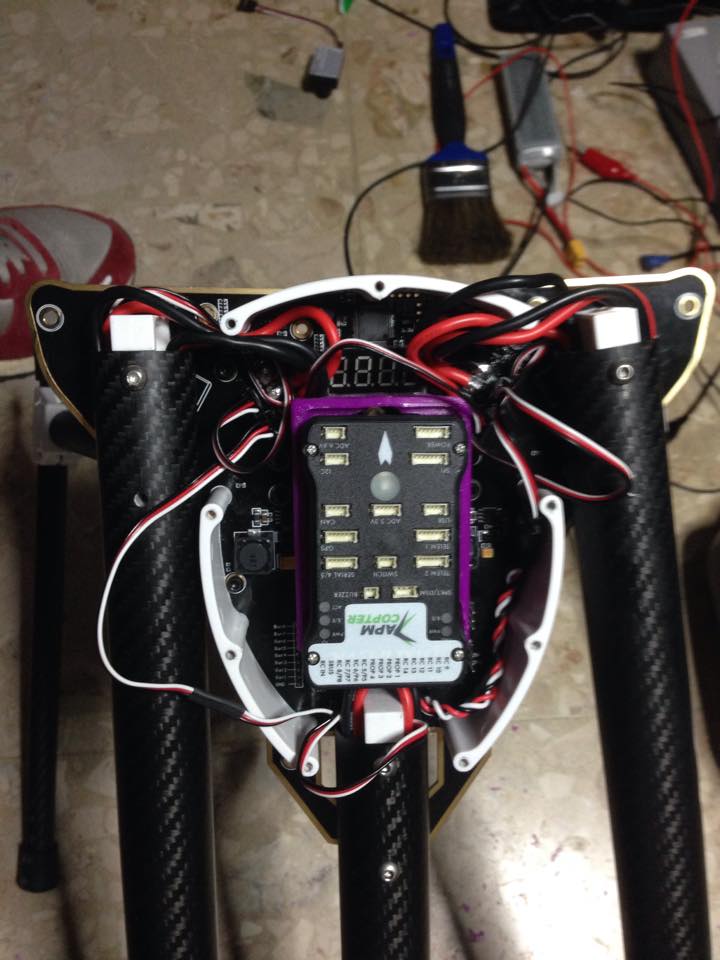

                    • Ciao ragazzi .. ora mi trovate anche qui .. ho preso una PixHawk
                      Quindi ritornando al mondo dove c'è da sporcarsi le mani con configurazioni ecc.. mi stò tagliando di nuovo
                      Ho diversi dubbi , vi dico i due fondamentali :
                      1) S-Bus non funziona sulla porta RC come deddo sul manuale, ora uso la PPM con l'adattatore, ma sinceramente precludermi 6 canali da gestire diretti un pò mi rode,
                      2) Con il datalink riesco ad armare senza problemi,poi funziona anche la radio, ma dalla radio direttamente no, ho fatto la taratura dei canali rc

                          • Non riesco ancora ad utilizzarla...
                            montato tutto collegato usb sia datalink, messo il firmware ultimo, ma ora taro il giroscopio e l'accellerometro e dopo precisamente 1min gli risulta come non tarato..
                            Come se non tenesse la memoria.
                            Avete consigli?
