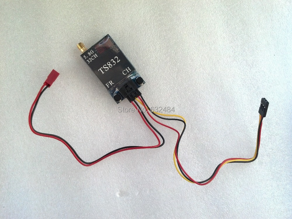

    Il Connettore JST è per alimentare la trasmittente mentre da quanto riguarda la parte a destra
    Giallo: Segnale Video
    Rosso: Alimentazione Cam CCD ( Da non utilizzare su mobius e co )
    Nero: Massa
    Fin qui è tutto giusto no?
    Ora... devo collegarla a una camera sony effio con OSD, la camera è arrivata cosi.
    Se ho capito bene devo saldare i 3 cavi Rosso Nero Giallo a quelli della TS832 giusto?
    Però non mi è chiaro se in questo modo avrò accesso alle funzioni OSD della camera attraverso il buttoncino....
    avanzerebbe anche un cavo micro connettore rosso e nero (vicino alla camera)
    a che serve???
    Fiducioso del vostro aiuto vi ringrazio in anticipo

    Anyway ho saldato i cavi rosso nero giallo a quelli della TS832 e funziona sia la Camera che L'osd
    La qualità è decisamente superiore a quella del eachine 700tvl! ritardo impercettibile...
    tra l'altro a mia grande sorpresa riesco a sentire l'audio
