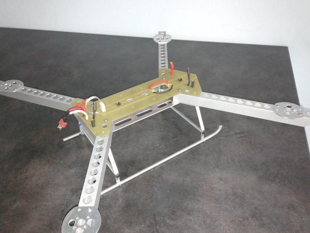

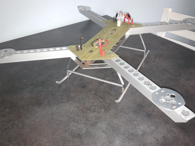

Ciao a tutti, dopo mesi di progettini, disegni e letture sul forum, vorrei condividere con voi le foto del frame ormai finito del mio primo quad, prima della verniciatura definitiva.
I bracci li ho realizzati con il quadro 20 x 20, e l'interasse tra i motori è di 52 cm.
Il peso del frame completo assemblato si aggira sui 430 g e con tutta l'elettronica montata ho calcolato di arrivare su 1,1 Kg.
Siccome è il mio primo quad, e sono partito nella costruzione completamente a digiuno di tutto, vorrei sapere se secondo voi i pesi sono grosso modo azzeccati, calcolando che monterò:
motori NTM 28-26 1100kV 300w
ESC Turnigy Multistar 30 Amp (OPTO)
FC KK 2.0
Batteria FullPower 3S 3300 mAh 40C
UBEC FullPower PRO 3A
Eliche Ho preso sia le 10x4,5 che 8x4,5 (vedrò poi con quale vola meglio, sempre se vola
Per quanto riguarda la radio ho preso una Spektrum DX6i con ricevente Orange R620 compatibile.
Per il momento è tutto, sono ben accette critiche ed aiuti al fine di poter migliorare la costruzione del modello.
Saluti a tutti e grazie.
