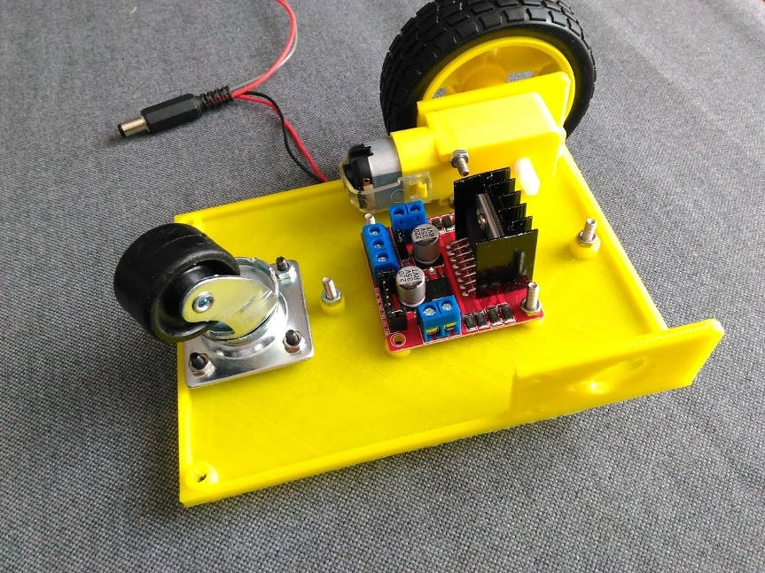

            Tieni presente che ho iniziato a guardarlo nei ritagli di tempo libero più o meno da quando ho ordinato la stampante ed inizio ora a fare cose semplici come la scocca dell'ArduBot sotto.
            Trovi dei tutorial online che spiegano passo passo come creare oggetti per la stampa. Basta seguirli. Inutile studiare tanta teoria, non c'è niente di meglio che esercitarsi su oggeti reali per imparare.
