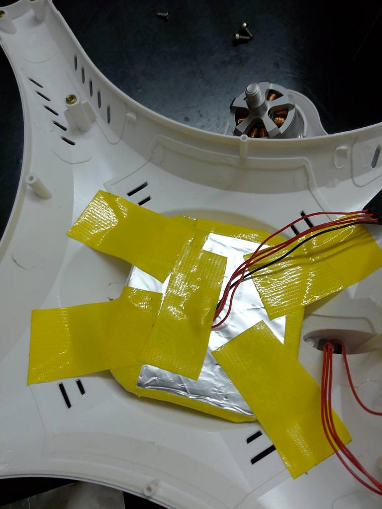

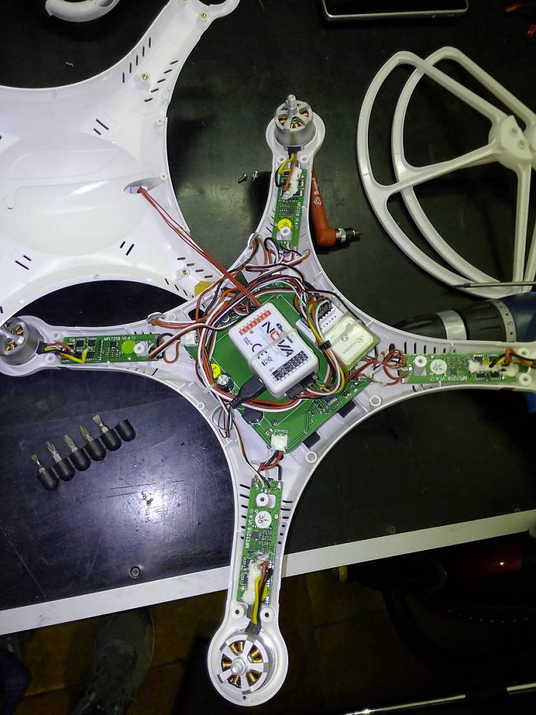

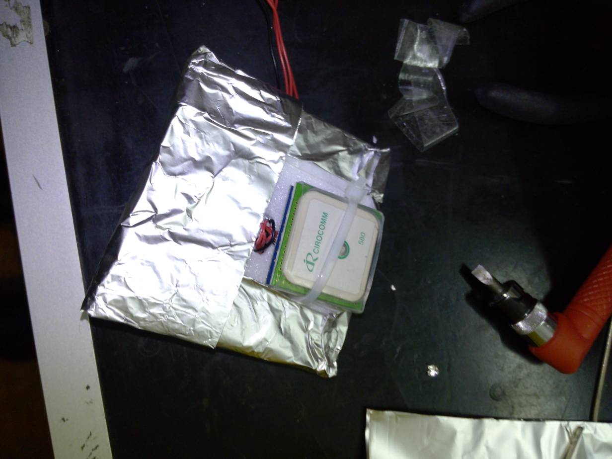

          • Oggi fatta la modifica al GPS. Figo, mod molto rapida e indolore.
            Il primo fix subito fuori dalla finestra sotto il portichetto di casa mia lo ha fatto in 20 secondi circa. Cielo totalmente coperto.
            Non male davvero.
            Attaccato col nastro e successivamente rinforzato con colla a caldo. In ogni caso da li non va da nessuna parte visto che il depron va in appoggio sulla scheda.
            Adesso devo vedere se la sj4000 disturba ancora, oggi non ho potuto, sta pioggia ha proprio rotto!!! :mad::mad:
