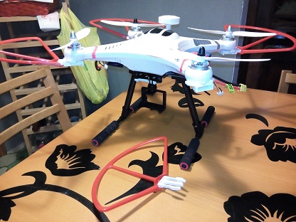

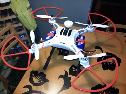

                              • Montati skid maggiorati e piastre per le doppie batterie. Uno spettacolo!!!
                                Inoltre ho preso le protezioni alle eliche che si smontano in un click, così è facilmente trasportabile.
