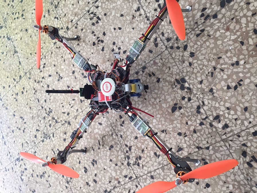

          ho fatto fare i bracci del talaio ad un mio amico che lavora alluminio....
          può essere che le distanze dei bracci nn sono omogenee sui 4 motori?
          e la naza nn riesce a compensare lo squilibrio????
          l'asta che tiene l antenna si e spezzata quindi si è accorciata può essere una causa??

            Cosa ci fa la naza fuori dal centro del frame?
            E poi togli la fascetta che attraversa il frame e tocca anche la naza.
            La fc va fissata semplicemente col suo biadesivo o altro tipo.
            Va messa al centro del frame che nel tuo caso é o sembra una X classica.
            Il manuale l'hai letto vero?
            Parli di supporto del gps spezzato ma ...é caduto?
            Difetto a parte fai quello che ho scritto sopra.
