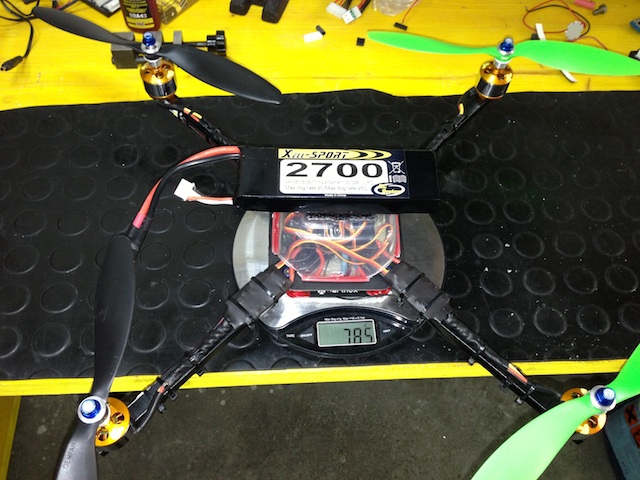

            Posto la foto del muletto che avevo fatto appena finito, ho gurdato bene e il peso reale è di 785g, e con le zippy da 4000mAh faccio gli stessi tempi, questo solo a confermare che il peso è molto importante ma la qualità delle batterie non è da meno.http://www.baronerosso.it/forum/atta...1&d=1373786590

              e siamo sui 16 minuti, non lontani dai 21 che arriva.
              Non credo siano le batterie, perchè sui quadri la scarica è irrisoria rispetto alla capacità (almeno in hovering), più la corrente aumenta più la batteria soffre e abbassa la tensione, non influisce il peso perchè è normale rispetto hobbyking.

              Posso chiederti di fare una prova con altre batterie, e calcolare il tempo di hovering? Potrebbe essere che hai trovato una splendida accoppiata motore eliche che potremo copiare!

                            Appena riesco a fare un video lo posto, comunque ho scritto 21' di volato e 24 di overing e non quasi 30', giusto per la cronaca oggi ero in fpv e con le 4250mAh e non (4400 come ha scritto qualcuno) mi fermavo a 3,5V per cella con il tbs in fpv e l'osd segnava 4500mAh consumati! e quest'ultime pesano 425g per un costo di 47€.
                            In pratica ho vinto un telaio in carbonio, devo sbrigarmi a fare il video.
                            Il mio non è un record, perchè non ricordo chi lo aveva scritto ma con un quadri aveva raggiunto i 40' e se andate nel sito della MK trovate un video con due esa che raggiungono rispettivamente 37' e 41' se non ricordo male, perciò quello che ho costruito rientra nella media, se volessi battere qualche record dovrei mettere il quadri a dieta e usare motori ed eliche più performanti, per esempio il mio pesa 785g, quello del mio amico che è quasi uguale pesa 640g
