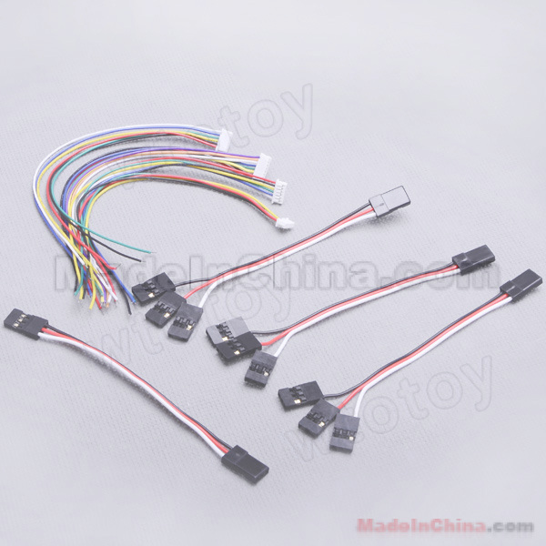

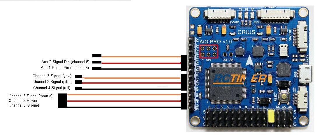

                  Collegamento CRIUS AIO PRO alla RX
                  Per collegare la CRIUS AIO PRO alla RX si usano i cavetti compresi nella confezione. C'è un cavetto con i medesimi connettori da entrambi i lati (male-male). Altri due cavetti hanno da una parte un connettore male da 3 cavetti e dall'altra dei connettori male con un singolo cavetto.
                  Il primo cavetto completo da entrambi i lati va collegato ai primi tre pin + - e segnale della scheda e nella rx va collegato al canale throttle.
                  Gli altri cavetti vanno collegati come nelle figure mettendo il connettore a tre sulla scheda e usando tutti e tre i cavetti come segnali roll, pitch, yaw, ch5, ch6, ch7 a prescindere dal colore.
                  ...più semplice a farsi che a dirsi...
