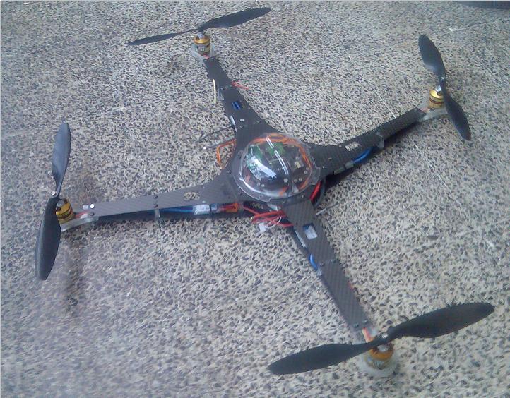

      finalmente mi è arrivata la schedina MK3Mag, cioè il compasso magnetico per l'MK.
      Ho qualche dubbio circa il montaggio e la calibrazione della scheda.
      Ho tradotto con Google la pagina relativa al MK3Mag , purtroppo non sono sicuro di aver capito tutto, correggetemi se sbaglio per favore:
      - l'MK3Mag si collega con il flat cable allo stesso connettore con 10 pin della FC dove si collega la Sercon
      - l'Mk3Mag va montata parallela alla FC
      Il seguente passaggio del testo ha poco significato per me :Questo invece è ancora più oscuro, dice di mettere la scheda in una scatola per bevande ?
      A volte la traduzione dal Tedesco caccia fuori delle cose assurde, per aiutarsi un pò è meglio tradurre dal Tedesco in Inglese, normalmente viene fuori qualcosa di più comprensibile..... (mica tanto...)
      Cmq, hai indovinato tutto, il magnetometro lo monti alla sommità della torre, sopra a tutto, in piano e con il connettore 10 poli finale (non quello in mezzo che serve per la NC) orientato in modo da essere allineato con il connettore 10 poli della FC, puoi collegare tutto in parallelo, FC + MK3Mag + Bluetooth o Sercon come vuoi. Ricordati che devi calibrarla, una sola volta e poi OGNI volta che ricarichi il firmware sulla FC.
      Per il discorso "bottiglia di plastica" è come diceva motociclante, una protezione da mettere sopra, ma questo credo sia normale ma falla come vuoi, in realtà io per esempio non uso nulla. Un cosa, tieni lontano dal magnetometro tutto ciò che è metallico, cicalino compreso.
      Guarda gli allegati ti daranno un'idea

          Grazie Dommy, penso di essere riuscito a montare e calibrare correttamente la MK3Mag ed ho abilitatato l'opzione di Mktool, domani provo a fare un voletto.
          Non ho capito però se la MK3Mag tiene l'orientamento che ha l'MK all'ancensione dei motori oppure se c'è una conbinazioni di leve sul radiocomando che indicano alla Mk3Mag quale orientamento mantenere.

              da MKTool => Configuration puoi selezionare o deselezionare la casella 'Orientation Fixed'.
              Se selezionata al rilascio del comando di yaw il MK torna nella posizione iniziale.
              Se deselezionata al rilascio del comando di yaw rimane con la prua puntata nella direzione corrente.
              Per la calibrazione del magnetometro guarda il video sul blog di Speedy.
