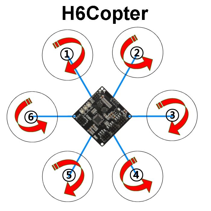

Attenzione che non tutte le configurazioni sono supportate, mi è capitato scprire che per esempio la KK non gestisce un esacottero che non abbia un motore frontale.
In pratica vuole i motori alle ore 12-2-4-6-8-10 mentre io avevo fatto il telaoo con i motri alle 1-3-5-7-9-11 (ho risolto ma non è il caso di spiegarvi quì come)
