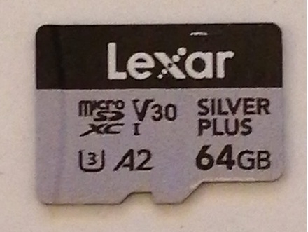

    Ciao, io uso questa per il 4K:
    Da dji sulle memorie:
    https://www.dji-store.it/schede-sd-p...a-devi-sapere/
    Guardavo sul sito della lexar:
    https://www.lexar.com/it/products/Le...d-BLUE-Series/
    Ultima modifica di ocean; 17 marzo 26, 19:31.
Nome:
Dimensione: 71.5 KB
ID: 917674 Con queste mi trovo benissimo:

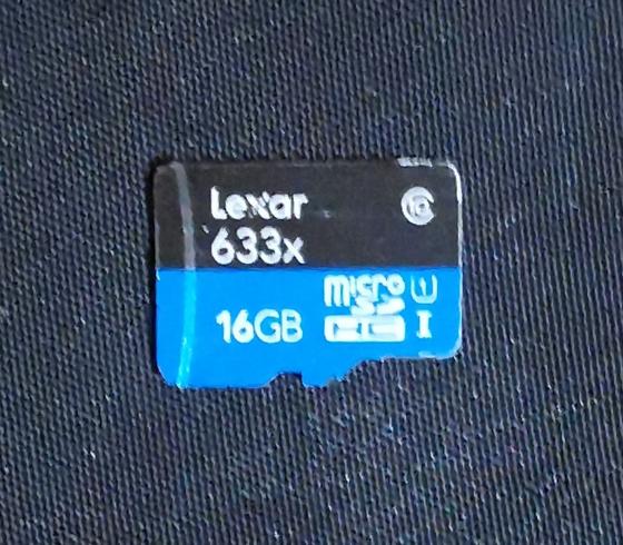

        Io usavo questa, che sullo Yuneec andava benissimo, ma che con questo drone nuovo mi da il problema solo in caso di movimenti veloci:
Nome:   IMG_20260317_202309_edit_388913899630758.jpg
Dimensione: 59.5 KB

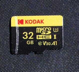

        Allora pensando di migliorare ho preso questa, ma va peggio:
Nome:   IMG_20260317_202401_edit_388891098459928.jpg
Dimensione: 32.0 KB

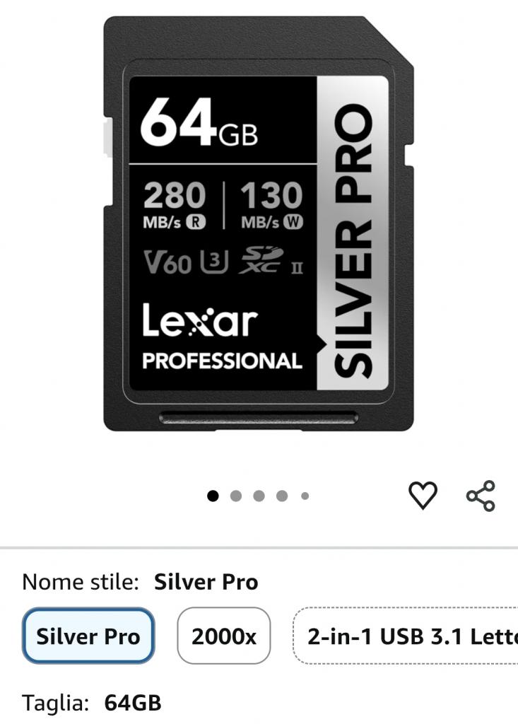

        Adesso l'idea è di passare ad una V60 A2, ma costicchia...circa 50€!
Nome:   Screenshot_20260317_203303.jpg
Dimensione: 62.7 KB
          Non saprei dove hai acquistato la Kodak, ma strano hai peggiorato con le caratteristiche: 32 GB V30 U3 confrontate con la Lexar da 16 GB U1.
          Con ChipGenius puoi leggere le caratteristiche della microSD, in particolare i due parametri VID e PID, andare su siti che riportano le caratteristiche di diversi modelli e cercare di trovare il tuo modello, un esempio sotto:
          "link eliminato per virus"
          Da Tom's hardware sulla questione:
          https://forum.tomshw.it/threads/guid...e-fake.771840/
          Senza dubbio la tua sarà originale, ma come informazione per chi legge puo' essere interessante.
          Ultima modifica di Pier2162; 18 marzo 26, 13:49.
            Grazie Ocean.
            La Kodak l’ho presa in un negozio di fotografia, la Lexar l'avevo presa online.
            Ho installato il sw di verifica e, sorpresa sorpresa...sono entrambe generic, non originali! Addirittura la Lexar ha come numero progressivo 00000000000000001.
            La Kodak di colore nero non esiste sul sito ufficiale, sono solo ed esclusivamente gialle. In più, la V30 da 32Gb non esiste proprio come prodotto.
            Mi hanno fregato, la Lexar è vecchia, ma per la Kodak andrò a farmi rimborsare.
