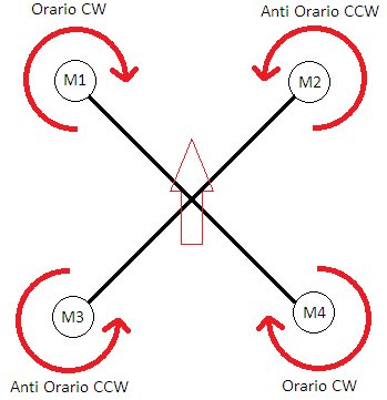

              Lo schema che ha mandato Pier2162 e' giusto. La citazione e' stata presa con una velocita' incredibile, prima che correggessi il post #4 , corretto alle 10.12 e che ora e' perfettamente allineato con il disegno del post #6. Per inciso, lo schema vale anche sul Wizard X220 che e' un brushless , ma la rotazione eliche corrisponde.

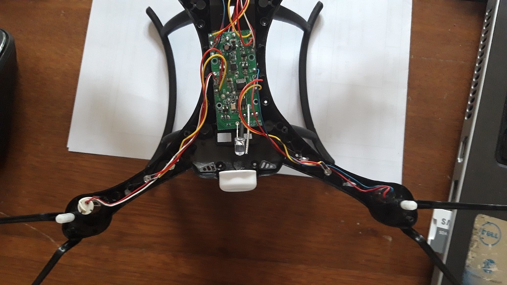

                              Guardando il video, e confrontandolo con il JJRC H31 che ho descritto al post 4, i motori bianco/nero e rosso/blu sono montati nel posto sbagliato rispetto al JJRC H31 di cui allego la foto.
                              Se capisco bene la tua descrizione, le eliche girano nel verso mostrato dalla figurina del post #6 , il che e' giusto per tutti i quadricotteri in mio possesso.
                              Per farli girare cosi' significa non solo che i motori sono stati montati nel posto sbagliato, ma, per farli girare nel verso "normale" , li hanno collegati alla FC anche al contrario, girando i positivi con i negativi.
                              Condivido poi il discorso delle spazzole: nel caso del JJRC H8C in cui ho montato diverse volte i motori al contrario, le spazzole non sono "direzionali" e questa e' la ragione per cui io non ho riscontrato differenze di durata tra motori montati con polarita' inversa.
