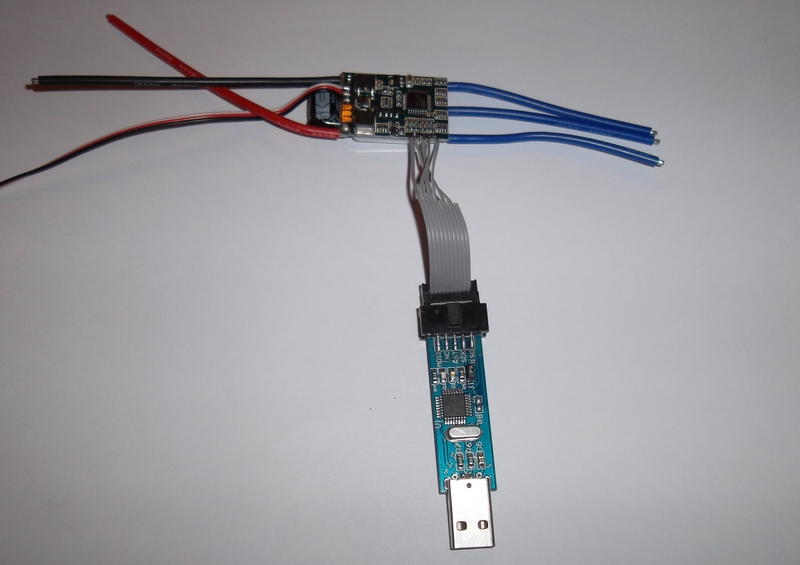

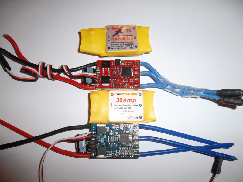

    Dopo aver letto tutta (o quasi) la discussione postata su RCGroups e avendo ricevuto dei buoni report dall'amico Elmessicano sulla bontà della modifica, ho capito che riprogrammando i regolatori economici che si trovano sul mercato si possono avere netti miglioramenti della resa degli stessi sopratutto per il campo dei multirotori. Il lavoro degli utenti simonk e timecop infatti, ha dimostrato come questi semplici regolatori possano competere con altri più costosi semplicemente sostituendo il firmware. Il sito di riferimento è QUESTO dove si trovano tutti i tipi flashabili, il link per il download dei file, e la spiegazione di come operare, se semplicemente usando dal prompt di DOS i comandi del programma avrdude, oppure (come ho fatto io) utilizzando il programma Extreme burner AVR. Questo post naturalmente non vuole "approfittarsi" del lavoro degli altri, piuttosto visto che non ho trovato altri post specifici che ne parlano, vuole mettere in risalto lo splendido lavoro eseguito da questi utenti. Procurato quindi il programmatore USBASP dall'amico Diego (i miei sono ancora in viaggio dall'estremo oriente), ho scaricato il programma sopra citato (e linkato), aperto il termoretraibile dei regolatori ed iniziato a saldare; ho visto su Rcgroups che alcuni utenti hanno fatto dei sistemi a contatto, essendo però le piazzuole molto vicine non mi piaceva quella soluzione e quindi uno ad uno li ho saldati e riflashati. L'amico Elmessicano ha già provato e verificato il funzionamento migliorato degli ESC, personalmente se domani riesco ad approntare il quad con la scheda multiwii potrò dare anche la mia conferma sulla bontà della modifica. Allego qualche foto dei passaggi del lavoro ed il filmato fatto da un utente postato su youtube che dimostra la differenza tra prima e dopo il flash con un semplice ESC stabilizzato da un gyro.
    Video dimostrativo : SimonK_ESC_reflash - YouTube
    Ringrazio ancora Simonk, timecop e tutti gli utenti che hanno studiato questa modifica e naturalmente ora sotto con le modifiche agli ESC !!!

                Alla luce di questo. . .Per me che uso gli hobbywing pentium brushless motor 30A che però hanno il terretrattile blu invece che giallo (bo?) usati su un multirotore y6 vale la pena questa modifica o posso incorrere in problemi?
                le mie creazioni:
                http://www.baronerosso.it/forum/mode...tero-y6-4.html
                http://www.baronerosso.it/forum/mode...dricopter.html
                  Originariamente inviato da stardobas Visualizza il messaggio
                  Dovresti controllare che micro hanno se ATMEGA o SILABS, su quelli nuovi montano il SILABS e non esiste il firmware.
                  Se sono con ATMEGA puoi procedere ma valgono le raccomandazioni di ZIOJOS perchè mi risulta non abbiano l'oscillatore esterno

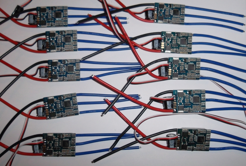

                        Oggi purtroppo non sono riuscito a finire tutto, o meglio, dovendo allungare tutti i cavi e richiudere i regolatori ho perso molto tempo ma ho finito di assemblare il mezzo. Sono riuscito solo a provare con la lippa mezza carica e spompa che avevo sotto mano per le prove prima e dopo il flash, la rotazione dei motori e la correzione dei sensori, tutto andava bene, la risposta molto rapida ma per valutare il reale funzionamento naturalmente bisogna andare in volo. Avendo tra l'altro un'elettronica nuova, telaio nuovo ecc non posso fare confronti tra il prima e dopo, però appena riesco a metterlo in volo posterò le impressioni. Una cosa che mi ha colpito piuttosto è il post di ziojos.... siccome altri 6 esc riflashati sono per l'esa in cantiere dove ho previsto di montare il Naza, mi potresti indicare dove si parla dei problemi che dicevi per capire cosa è stato fatto di preciso onde evitare che capiti anche a me/noi ? Grazie
